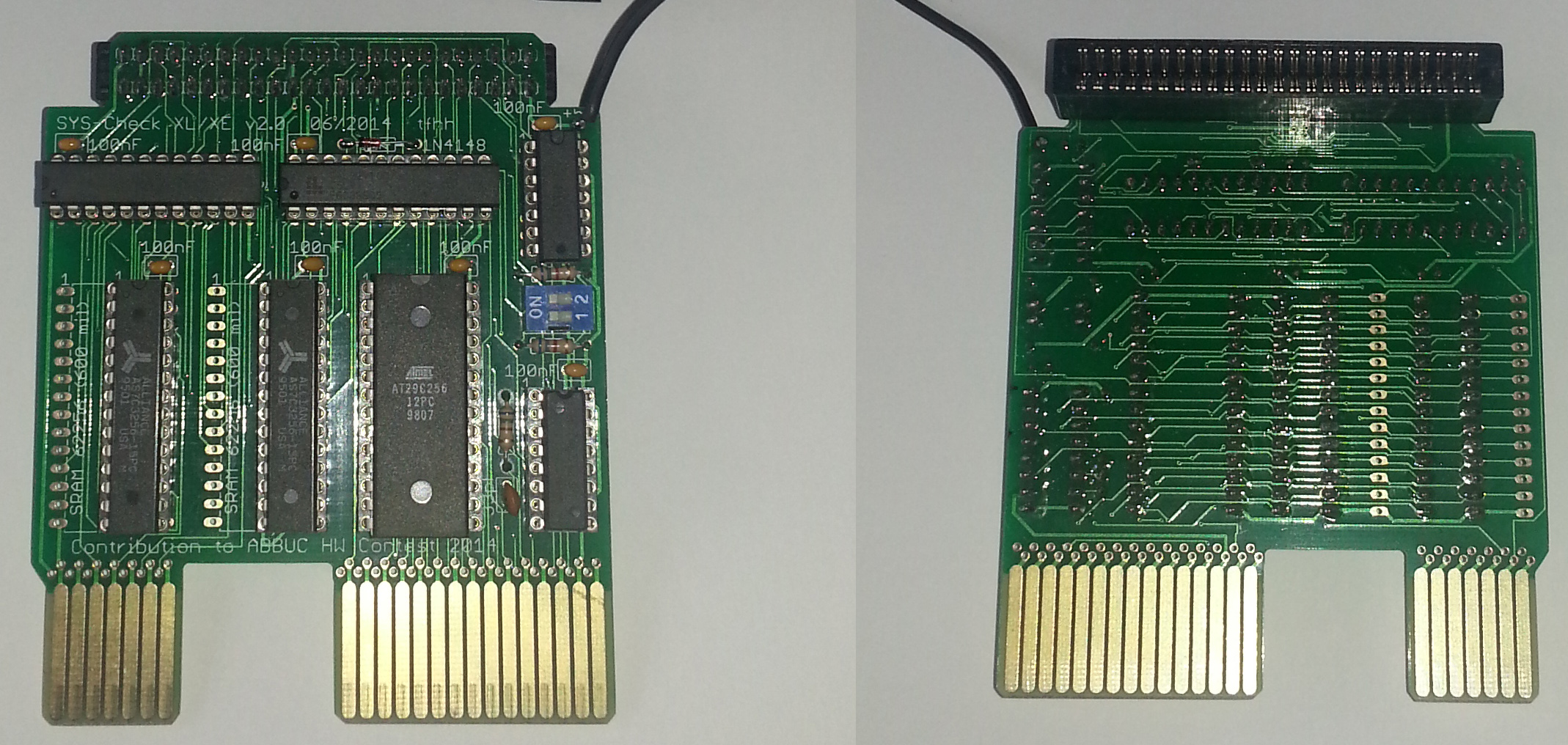

Ich hatte auch mal ne noch ältere Version 2.0 - die hatte nur einen Block mit 2 Schaltern:
Ich glaube das war die Version aus dem ABBUC Hardware Wettbewerb. Und die hatte, jetzt wo ich darüber nachdenke, keinen OS-Umschalter.
Ich meine die hatte Softwareversion 1.2 - kann ich aber leider nicht mehr nachprüfen, da ich das Modul nicht mehr besitze.
